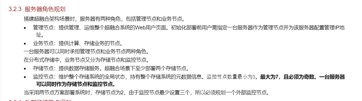

现在遇到一个情况,现场就只有两台服务想搭建超融合平台,但是我在官网的手册上看到两节点部署,必须要使用一个外部监控节点,目前现场没有其他的设备,这个外部监控节点该怎样配置呢,还是说有其他的部署方案,

可以在虚拟机上部署外部监控节点
只有试一下,谢谢佬

我在知了看过一遍文档,说的超融合系统部署在虚拟机web界面会打不开,是不是部署成外部监控节点,就只要他能ping通就行,实际上外部监控节点,就是个仲裁设备的意思吗

虚拟机是在其他虚拟化平台中创建,虚拟化平台类型无要求,虚拟机能安装UIS超融合系统,网络连通即可

vmvare意思是也可以咯

应该可以的
