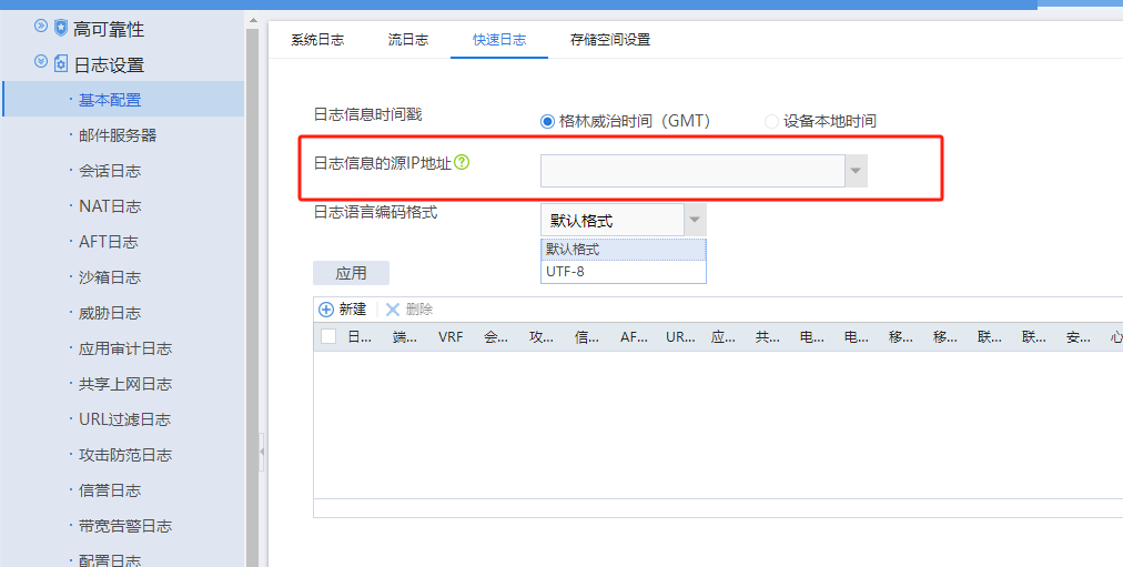

0_1 发表时间:2024-06-05
就是流日志和快速日志,都在基本配置里可以配置的
zhiliao_sEUyB 发表时间:2024-06-05
这个界面也只是设置发送日志的源IP地址,解决了不用管理口发送日志问题。那第二个大量安全模块上送设备呢?怎么处理命令是什么呢
0_1 发表时间:2024-06-05
指定的源IP不是管理口不就行了??
你去这个页面点点试试就知道了
确认指定的源不是管理口就行吗?设备本来就不是用管理口发送日志啊,为啥有告警呢?误告警??
