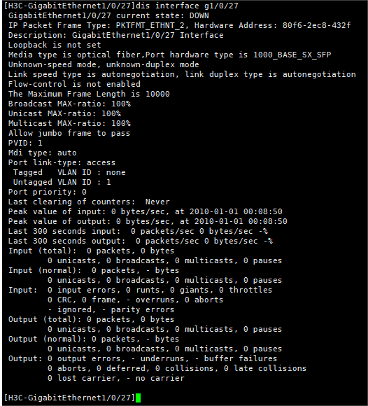

交换机H3C S3600V2,查看光功率正常,但是光口指示灯就是不亮是为什么呢?我插在另外一台中兴交换机上指示灯是正常亮的。
该交换机的光功率查看结果如下:

强制一下速率和全双工
收到,非常感谢
zhiliao_7YfvBU 发表时间:2024-06-05 更多>>
您好,请问具体命令是啥
speed 10/100/1000/auto 速率 duplex full 全双工
不要问 发表时间:2024-06-05
收到,非常感谢
检查下接口配置,配置没问题的话  换光纤模块试试
