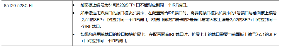

工程师您好:
      设备型号:H3C S5120-52SC-HI,这个设备堆叠只支持51和52光口,这两个口是万兆光口,如果我做堆叠,用专用堆叠线还是用千兆或者万兆的光纤。

专用堆叠线可以 千兆万兆的光纤也可以
粉丝:5人 关注:0人
根据这个要求进行连接实施(必须使用万兆接口连接才可以)
