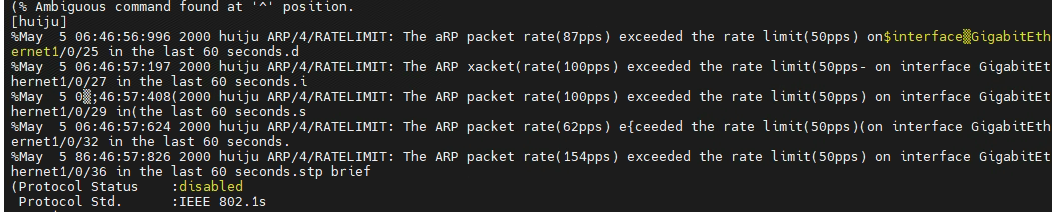

这几个接口接收到的ARP报文的速率太高了,限制是每秒50个arp报文,但是现在g1/0/25口是每秒87个arp报文了

1.如果业务不怕影响,可以做一个loopback-detection,环路检测,然后判断下是否下面有环路,2.看现在arp报文的速率,应该不是环路导致的,所以可以调整下arp报文的限制,arp rate-limit接口下配置这个,后面加数据就行了,可以改的大一点

在报错的接口都做一下,然后arp rate-limit的速率改成了多少

100

G1/0/36口的速率是154啊,你改的再大一点

最大就是100了

啊。。这好吧 那你看看有没有arp rate-limit disable的命令吧,如果没有的话,不影响业务其实也不是不行

不过还是排查下环路问题,看看是不是环路导致的

有这个

disable是有的

那做一下disable看看效果
