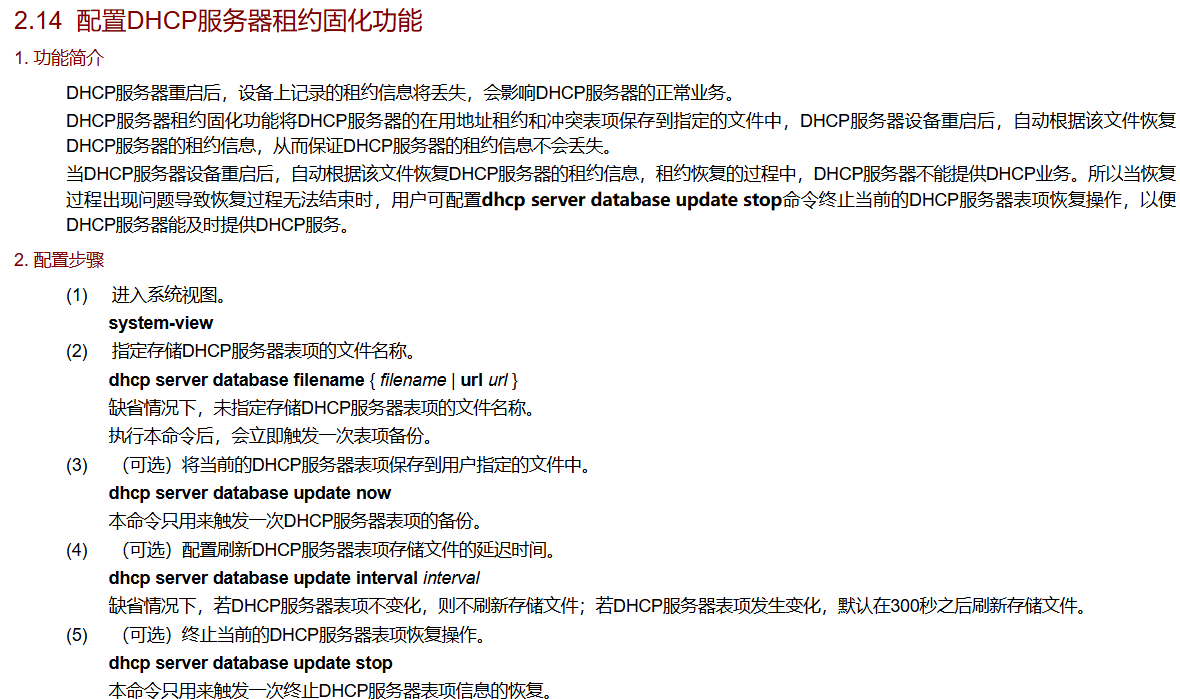

如果十在不放心,可以在重启前看看交换机是否支持配置dhcp租约固化功能。
03-DHCP配置-新华三集团-H3C
