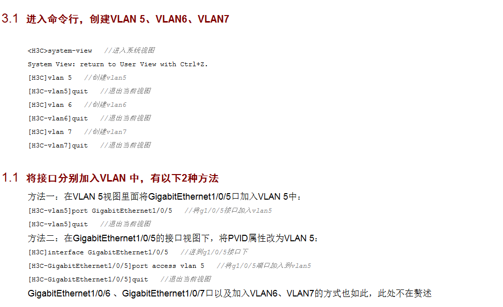

系统默认缺省管理vlan1,怎么设置为其他vlan
参考下手册:
http://www.h3c.com/cn/d_202311/1974321_30005_0.htm

需要用别的vlan 那就新建即可 不支持命令行就去web界面新建
