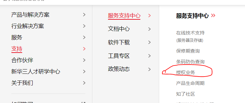

ap授权怎么添加
2024-06-06提问
  • 2收藏,3500浏览
不会添加ap授权
3.1  License本地授权简介
License本地授权需要在本设备上安装License来获取授权。该方式适用于规模较小的网络,您需要为网络中的每台待授权设备申请并安装授权。
使用License本地授权功能时,您需要执行以下操作:
(1)     获取授权码和本设备的设备信息。
(2)     到H3C License管理平台申请激活文件。
(3)     将申请到的激活文件安装到本设备上,获得授权。
授权后,对应的软件功能只能在本设备上运行。当您将本设备的激活文件安装到其它设备上时,安装失败。
