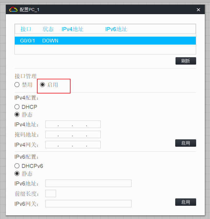

看看PC端口起来了没
确实是写反了,谢谢

dis ip int brie检查接口是否up
端口开启了,但静态路由写反了
