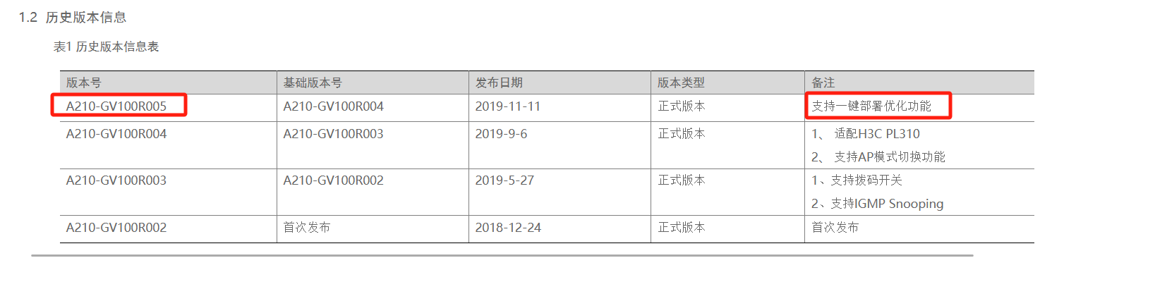

可以看下PL310的版本,
需要升到A210-GV100R005这个版本
https://www.h3c.com/cn/d_201912/1250314_30005_0.htm
