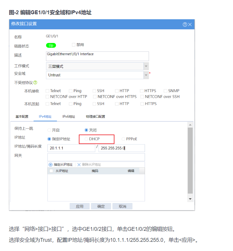

DHCP server enable 是全局开启DHCP服务,给别的设备分配地址
获取上端DHCP分配的地址需要在接口配置ip address dhcp-a
参考https://www.h3c.com/cn/pub/Document_Center/2023/08/WebHelp_H3C_SecPath_FHQCP_DXPZALJ(V7)/default_auto.htm?CHID=904200

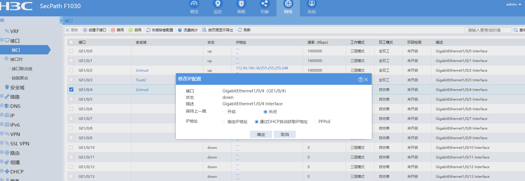

是的,我是在网页版接口配置的,开启了DHCP,但是获取的IP地址不是上端光猫的地址,是那里设置错了吗

我开启之后,插上上端光猫的网线,但是获取的IP地址不是光猫的地址

进web界面进接口上网方式选择dhcp 在命令行的话 就进接口输入 ip address dhcp-alloc
Zldr 发表时间:2024-06-07
回复Zldr:
是的,选择的是DHCP,但是获取的IP地址不是光猫的地址,上不了网
