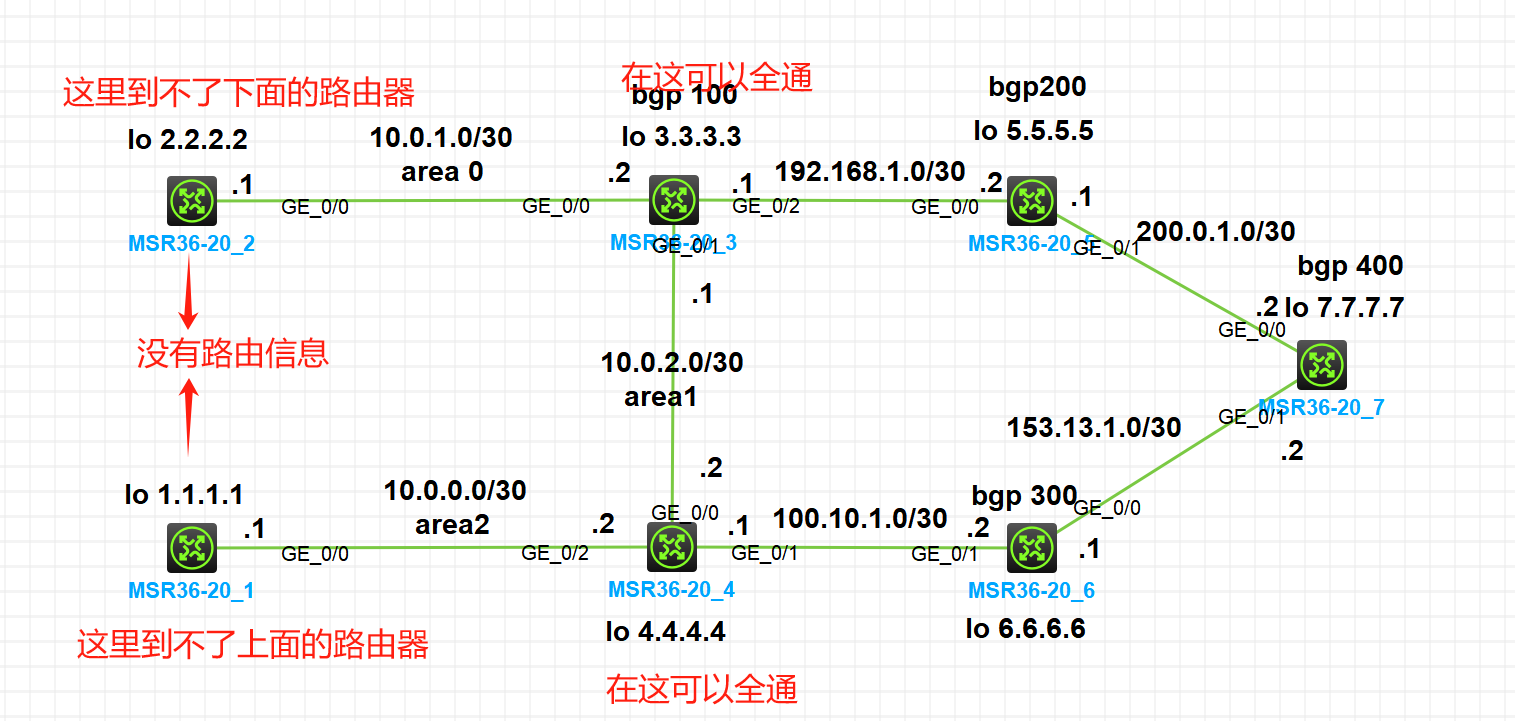

做OSPF 路由器1学习不到路由器2的路由信息,但是路由器2能学到路由器1的路由信息,34都正常学习到了
在OSPF中,区域0(Area 0)被认为是骨干区域(Backbone Area),不同区域之间的通信必须经过区域0
r3和r4做vlink吧

我需要怎么做才能通啊? 把0区域放中间吗? 还是? 这是老师出的题目,我也不能改吧
向qian进. 发表时间:2024-06-08
r3和r4做vlink吧
神烦烦烦烦烦烦烦烦烦烦卍 发表时间:2024-06-08
粉丝:19人 关注:0人
肯定学不到呀
组网不规范呀
解决办法
1、R3和R4做虚连接
2、R3和R4分别做bgp和ospf重复分布实现权威互联

仔细看回答呀
zhiliao_8h148y 发表时间:2024-06-08 更多>>
主要是老师出的题目我不能改图呀
