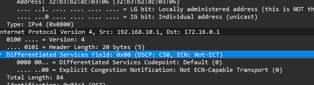

今天测试qos,目的是想把192.168.10.1发出的数据包,打上DSCP43,但是抓包出来看还是cs0,不知道哪里错了

抓包数据:

我记得现阶段的HCL还是没法模拟QOS相关配置的,需要在物理机上配置测试
