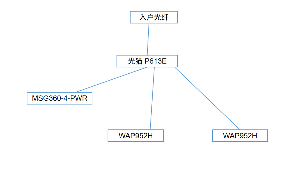

旁挂模式,似乎AP的流量还要先到控制器,再返回光猫,有点不正常呢,请大家帮忙
2024-06-10提问
  • 1收藏,1482浏览
cit500 零段
大家好,我的组网方式如下图所示,旁挂方式组网,但是当我测速时,MSG360  CPU使用率很高,而且网线灯也是狂闪,我判断是流量走到了MSG360,并没有直接从光猫里出去,最后测试千逃的宽带只有不到500M的速度,这是什么呢。正常来说撻模式AP大部分的流量 都是从光猫直接出去了呀。是我哪里设置的不对吗?

可以设置本地转发,在专家模式下设置。
cit500 知了小白
对,就是这个问题,哎呀,我当时就忘了,感谢感谢。
我还想问一下,如何查看当前是集中还是本地转发
默认集中转发,肯定先到控制器
