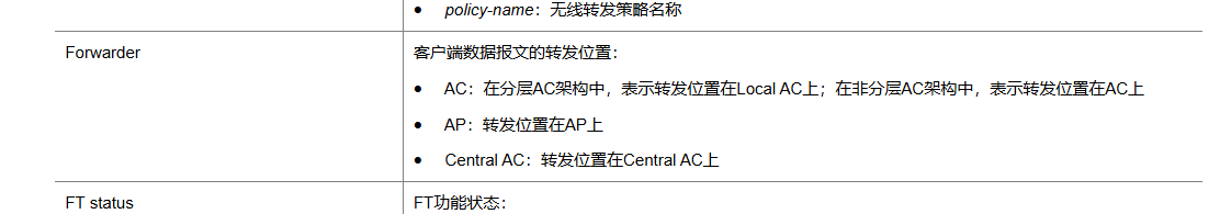

先display wlan service-template看看你有哪些服务模板。
然后display wlan service-template verbose,找到相关模板信息中的Forwarder,如果是AP那就是本地转发,如果是AC那就是集中转发。
参考手册:
01-WLAN接入命令-新华三集团-H3C

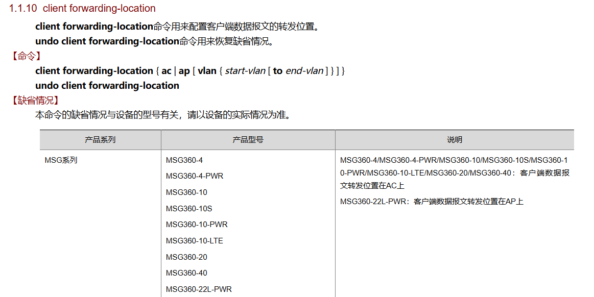

或者直接dis cur查看所有配置,找到相关服务模板的配置即可,有配置就看配置,没有的话就是集中转发。
  client forwarding-location ap 服务模板下配置这个命令就是本地转发
