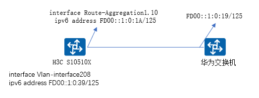

在S10510X上使用接口interface vlan208的源地址去ping华为交换机不通,即ping ipv6 -a fd00::1:0:39 fd00::1:0:19不通。
情况是:
在S10510X上直接ping华为交换机可以通,即ping ipv6  fd00::1:0:19是通的。
在华为交换机使用接口地址去ping S10510的vlan208接口地址是通的,即ping ipv6 -a fd00::1:0:19 fd00::1:0:39是通的。
中间没有其他安全设备。

检查对端是否有ping源地址限制,检查下中间链路聚合组状态
检查一下华三和华为交换机两个地址是否都正常?有没有[DUPLICATE]标识
dis ipv6 interface brief看下
检查下华为设备是否存在一个接口下两个v6地址呢?

对端也没有任何限制

中间聚合组状态,都是动态吗?

回复gfrheuytrs:
两边都是动态

检查一下华三交换机两个地址是否都正常?有没有[DUPLICATE]标识

回复gfrheuytrs:
目前没有发现有冲突的IP

要么H3C侧有路由控制或208未能up
或者华为侧有路由控制或回应的下一跳非H3C设备,也能可能存在地址冲突问题。
仔细检查下组网细节、路由路径和日志进一步分析定位下吧
如果检查都没问题,建议还是联系400热线 或对接渠道H3C认证代理商由专业工程师定位下吧

208是UP的,目前没有发现有冲突的地址。路由控制也没有。

那就检查下华为侧包发哪去了吧
