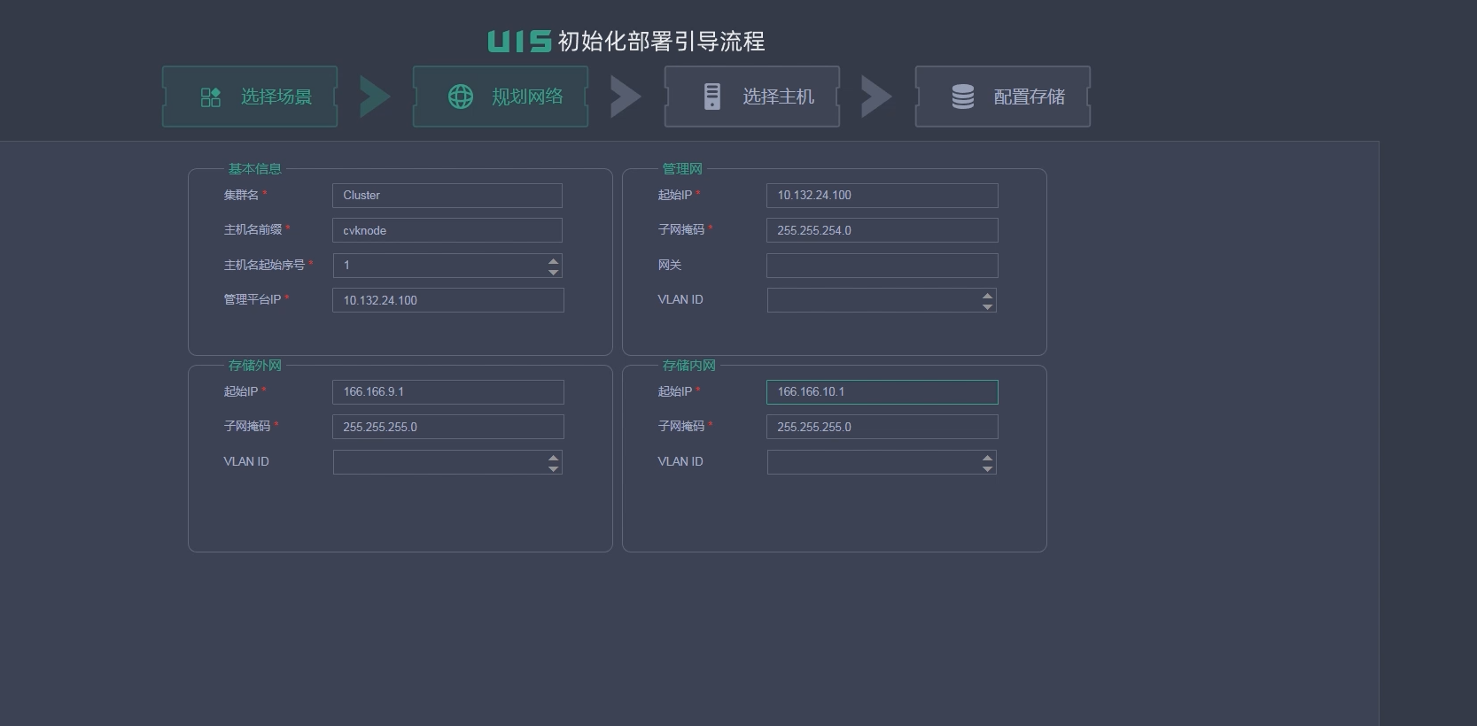

你好我想我想问一下超融合初始化部署,存储内网、存储外网、管理网其实也可以不用逻辑隔离对吧,都通过vlan1去通信,我看官网的视频也没有创建v配置所属vlan,
还有就是装系统的时候,需不需要在安装界面手动挂载数据盘,还是说在集群初始化的时候自动识别创建

生产环境,管理、业务、存储三网隔离
要求再高点的,存储内外网隔离
安装系统的时候可以只装系统盘,初始化的时候会自己识别创建
隔离操作是在交换机侧做的,所以官网视频 配置没有涉及~~~

相当于是必须隔离的嘛,因为我看官网视频配置的时候没有隔离
无名领域T 发表时间:2024-06-11

您好,参考
逻辑网络
描述
要求
管理网络
用户可以通过管理网络访问UIS集群,对UIS主机节点进行管理和维护。
千兆或万兆网络
业务网络
UIS超融合集群对外提供业务的网络。
千兆或万兆网络
存储外网
虚拟机及其应用的IO业务通过存储外网与UIS分布式存储集群进行通信。
万兆网络
存储内网
UIS分布式存储集群内部的节点通过存储内网相互通信,用于数据平衡、恢复等,并不对外提供服务。
万兆网络
你这,我需要知道的是不是可以不用逻辑隔离,你这个图起自己找的到,答非所问
