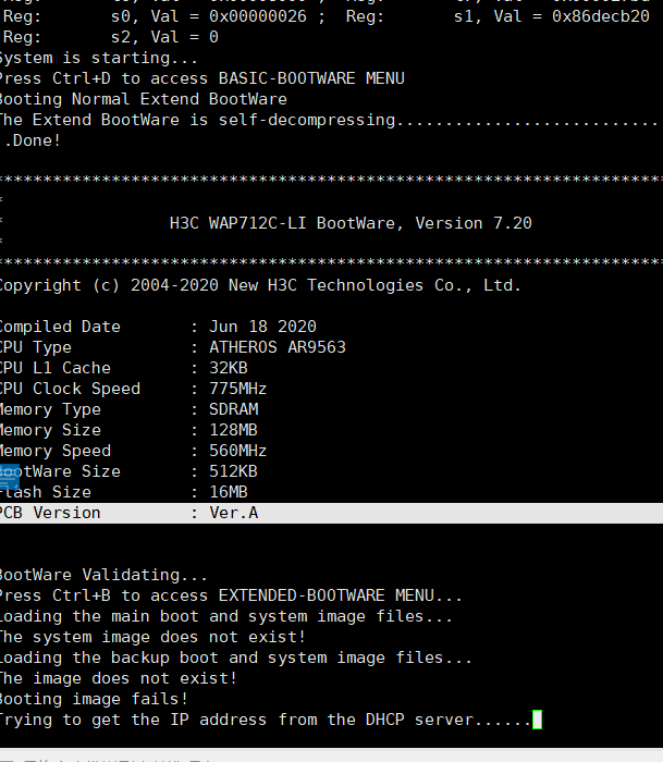

wap712c-li无法升级
2024-06-11提问
  • 0收藏,1579浏览
粉丝:7人 关注:3人
是不是这个版本文件

这个我看了他说我Something wrong with the file.
Faker丶 发表时间:2024-06-11

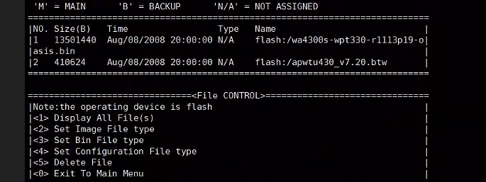

bootware 下 ctrl+ y 有么有 oasis 这个模式
zhiliao_东方老赢 发表时间:2024-06-11
只有fat啊
fit 和oassis
有的
升级一下 bootware 在升级 oasis 版本
bottware我的没下对吗 我升级了哦
应该用7.14 不能用7.20吗
