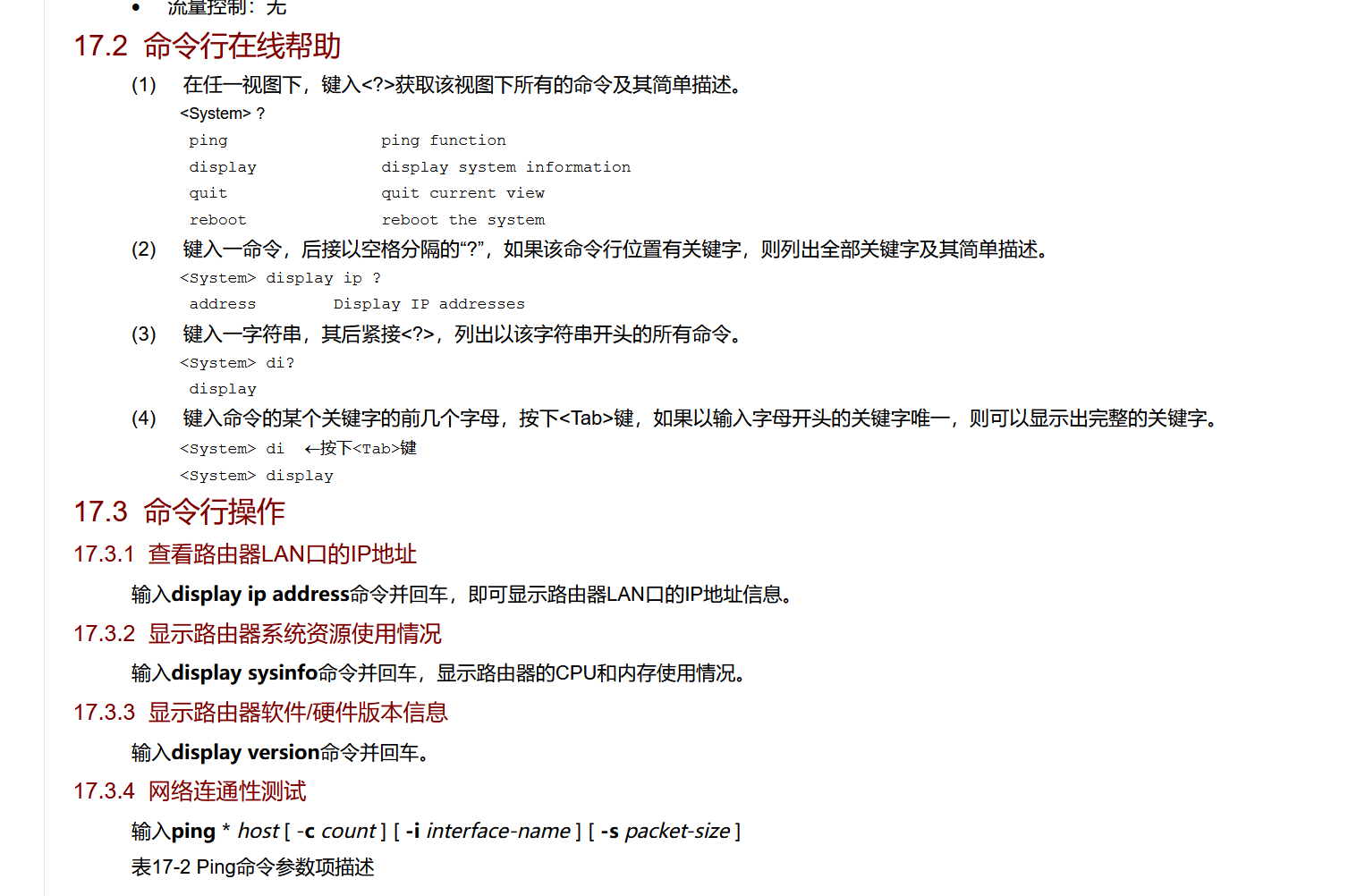

参考链接:
https://www.h3c.com/cn/d_202405/2124994_30005_0.htm#_Toc165294166
该ER路由器命令行支持的功能较少,主要是WEB来操作管理,命令行一般只做管理地址和修改密码,重启设备等操作

web 管理的企业级路由;
命令行下支持的命令很少;
用户视图下 打一个?
可以查看支持的命令;
这个是web网管的,没有这个命令,命令行只有简单的回复密码等功能

这是款支持web管理的路由器 在web界面去配置 命令行支持的命令比较少

输入:?
出来的命令:
reboot
restore
ip
display
ping
