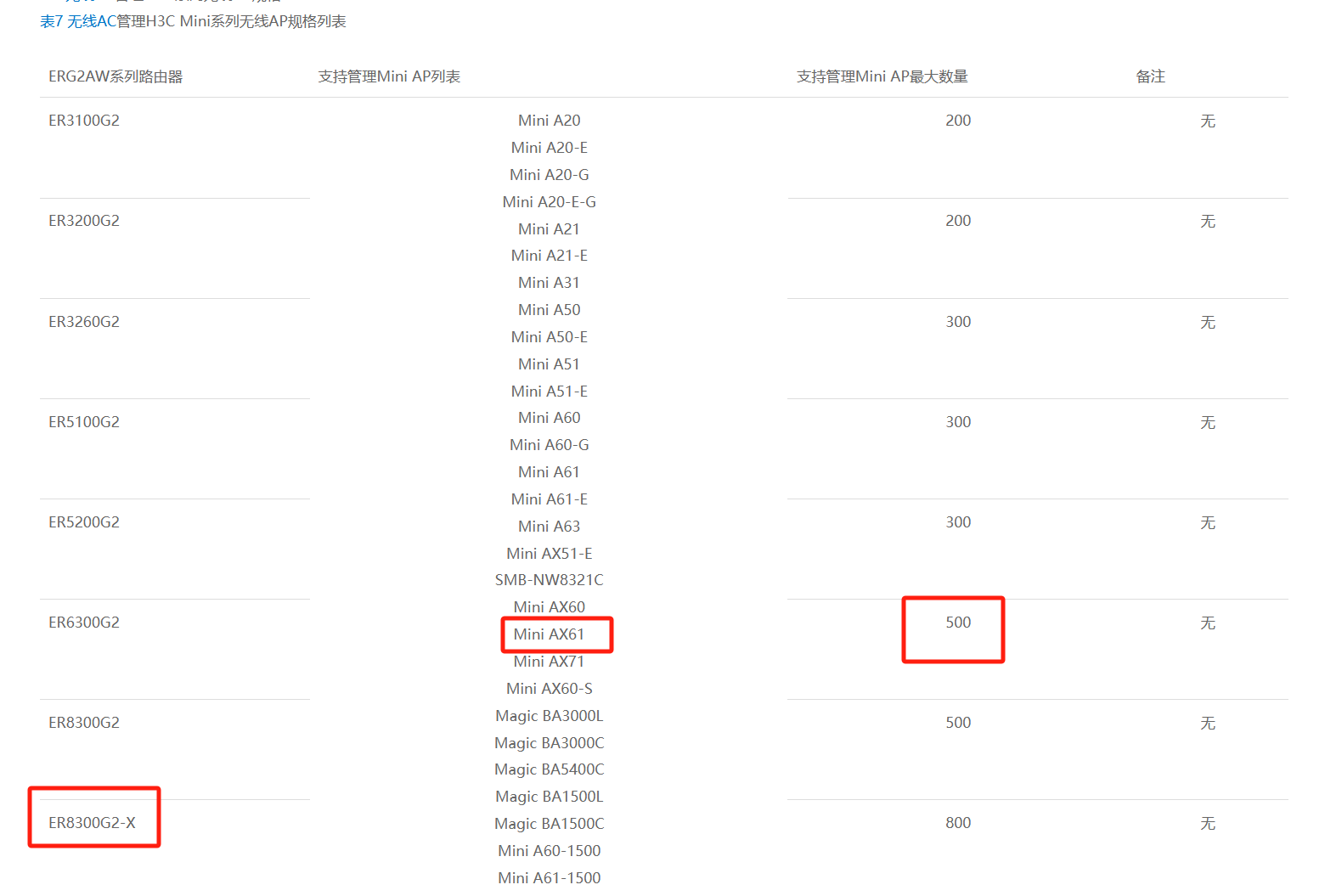

无线AP Mini AX61添加不上ER8300G2-X路由器,搜索不出来。是不兼容吗
cola 二段
ER8300G2-X路由器
ERHMG2-MNW100-R1123版本
支持管理MINI AX61
1.检查设备版本并升级,一般都可以支持AX61的AP的。

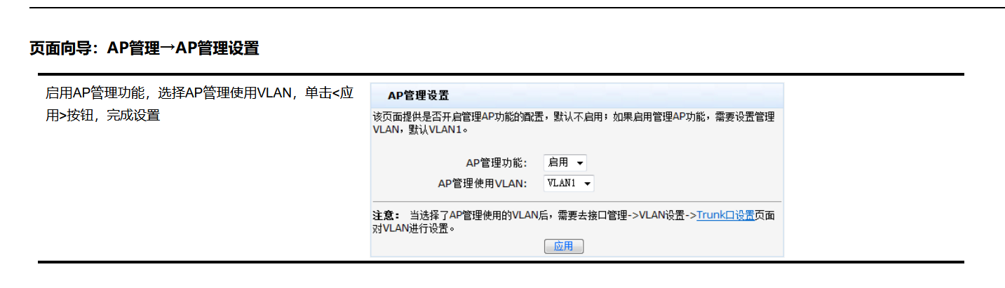

2.检查是否打开了AP管理功能,且管理VLAN是否配置正确
3.检查二层连通性,看AP是否自动获取到地址,AC能否正常ping通
可以了
