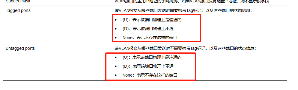

你看一下这个介绍 U和 D 的区别

粉丝:49人 关注:26人
U代表接口是UP的,D代表接口是down的
