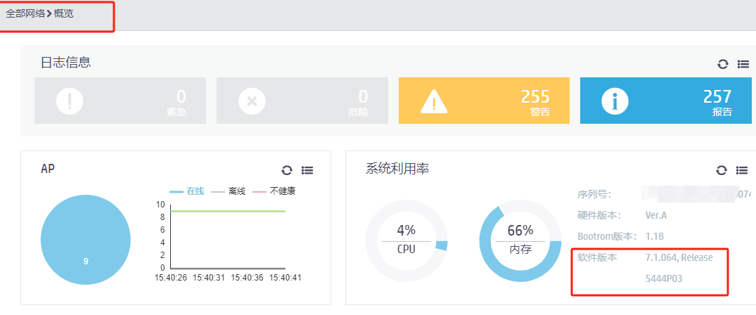

华三WX3520H-FAC控制器WEB界面如何查看可管理AP数量,如何查看设备软件版本
2024-06-12提问
  • 0收藏,2179浏览
华三WX3520H-FAC控制器WEB界面如何查看可管理AP数量,如何查看设备软件版本,谢谢
可管理的数量看不了
您好,系统管理看授权和版本
建议命令行操作,可以在命令行中看到:

可管理ap数,在系统-license授权里看看你灌进去的授权
