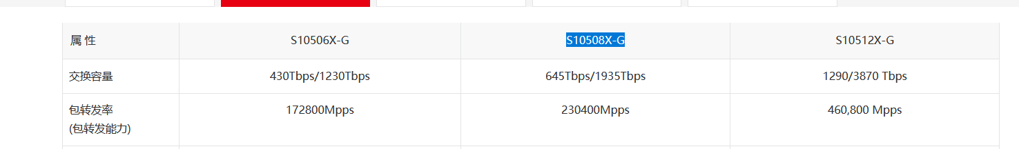

S10508X-G 这个核心机框高度在机柜占几U?
粉丝:1人 关注:2人
10508X-G设备高度12U
http://www.h3c.com/cn/d_202405/2149561_30005_0.htm#_Toc166860981

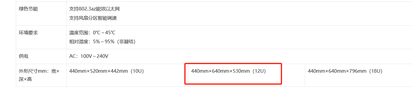

应该是15U,具体准确数据可以咨询一下售前
粉丝:64人 关注:2人
看这  12U
