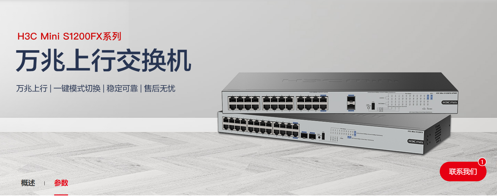

各位大神早上好,临时使用一台S1226FX万兆上行非网管交换机,使用10G sfp+光模块发现交换机端口灯不亮。是否未开启端口 该型号显示不支持网管。怎么在23.24端口未使用情况下 启用25.26port上的光口。以上,谢谢大家。 谢谢大家。
默认就是标准交换,可以用光纤接25 26口  自环一下 看下光纤还是等是否是正常
拨码的,标准交换就行
检查下模块链路 功率有没有问题

是使用的标准交换模式 链路是正常的。万兆模块插上去端口不亮,就奇怪

您好,拨码到标准就可以了
如果不行就需要检查模块和光纤链路是否正常了
