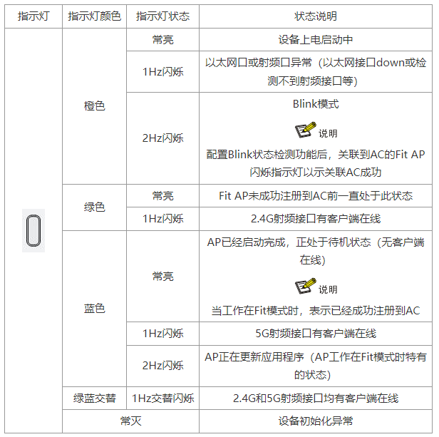

什么型号
具体什么型号,WA6320-SI为例:
A.1  指示灯
说明
常用指示灯状态闪烁频率关系对应如下:
·     0.5Hz闪烁:2秒闪烁1次;
·     1Hz闪烁:1秒闪烁1次;
·     2Hz闪烁:1秒闪烁2次;
WA6320-SI无线接入点的指示灯说明如表A-1所示。
表A-1 指示灯状态说明
指示灯
指示灯颜色
指示灯状态
状态说明
常灭
设备没有上电或者LED灯被关闭
黄色
常亮
设备正在初始化,或者设备初始化异常
2Hz闪烁
以太网接口Down且射频接口没有建立Mesh连接
绿色
常亮
AP已经启动完成并已经注册到AC,正处于待机状态(无客户端在线)
0.5Hz闪烁
设备启动完成,但没有与AC建立连接
2Hz闪烁
设备正在更新应用程序
蓝色
1Hz闪烁
射频接口有客户端在线
参考状态灯说明文档,不能型号略有差别,可以根据实际型号再确认

常亮的话说明还在初始化,闪烁说明还没注册成功
