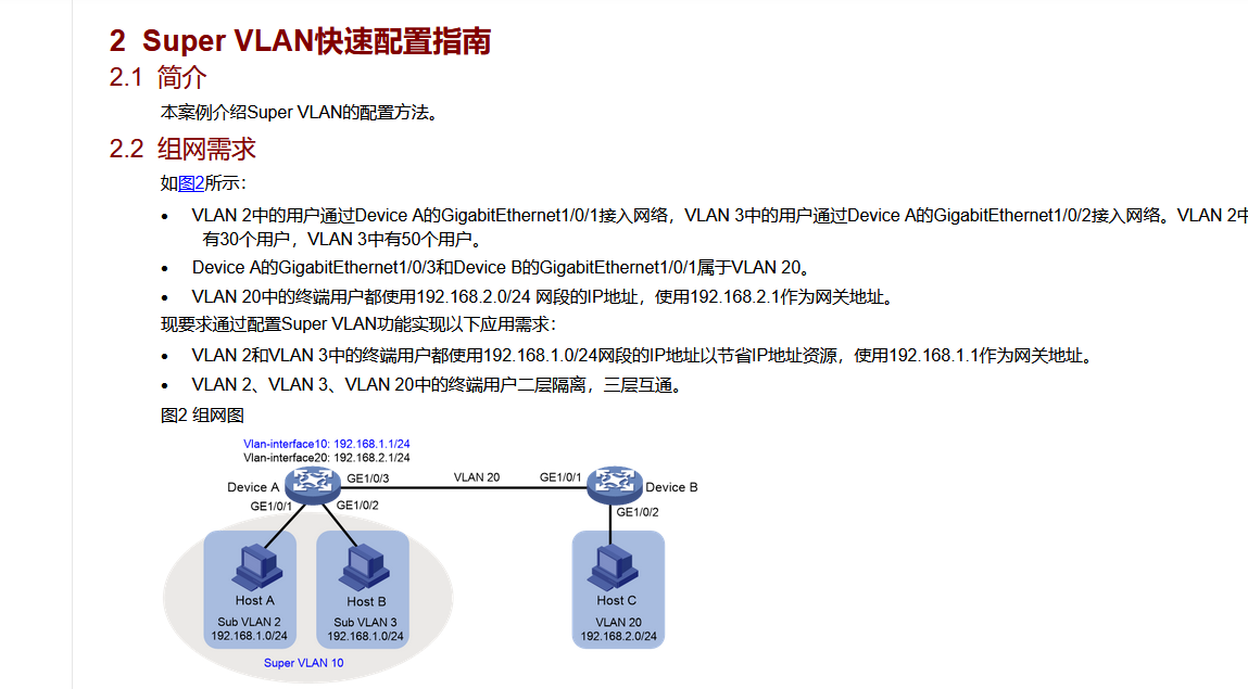

问题1、你可以适用supervlan 去实现
问题2、实现不了
问题3、你说的对
问题1、你看一下这个案例
https://www.h3c.com/cn/d_202303/1816244_30005_0.htm#_Toc130545147
