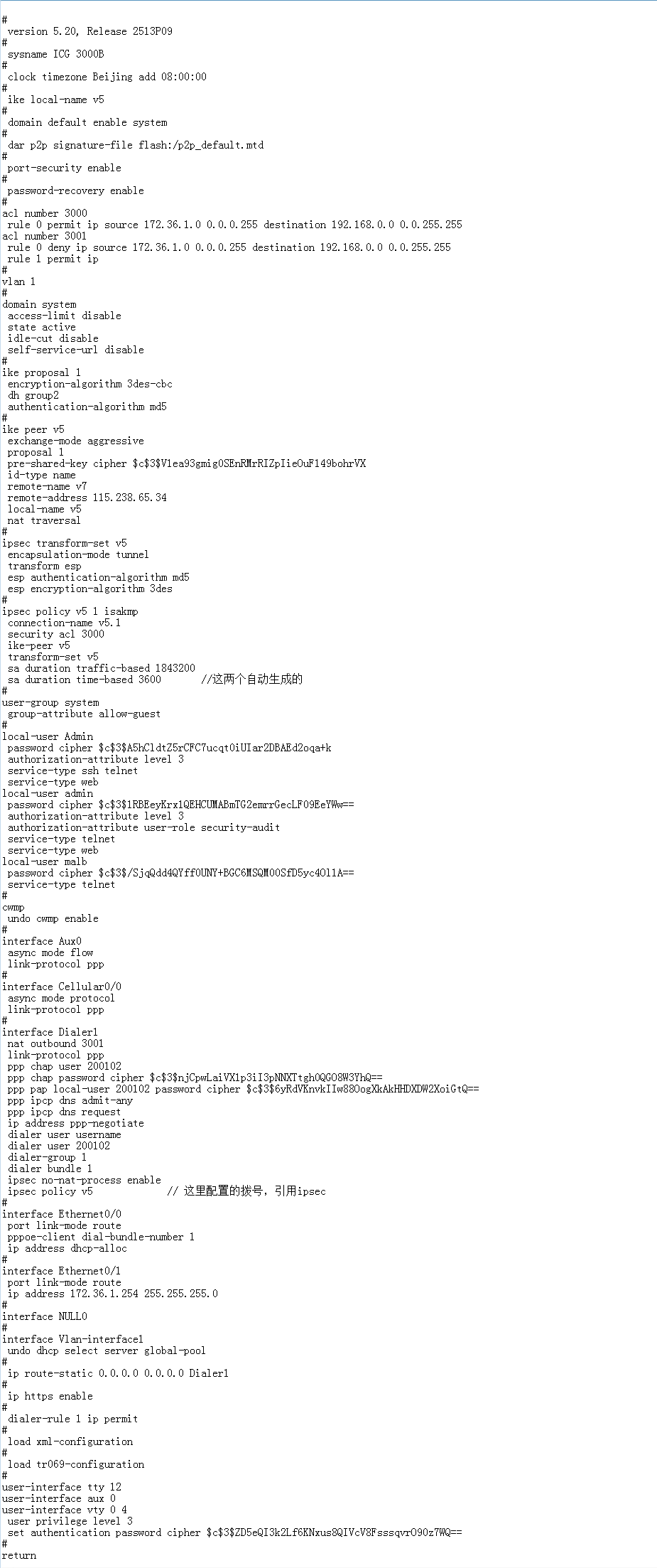

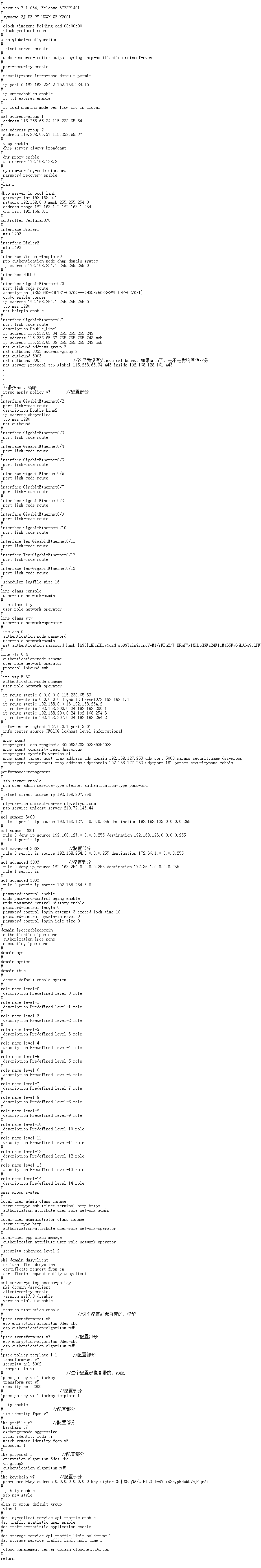

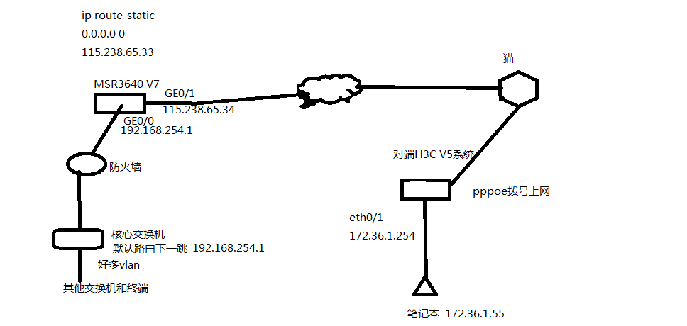

我之前配置过两台路由器的vpn,但是分部v5系统的路由器接的企业网关,wan口是自动获取ip,vpn是正常的,后来分部更改了网络,WAN口接的猫,采用pppoe的方式连接互联网,我ipsec vpn也对应修改了一下,但是之后就出现vpn一会能用,一会不能用的情况,总部固定ip,分部pppoe,两个路由配置和拓扑看下图片,求大佬指点

我主动ping也不行,v5这边路由器连接状态是disconnected 错误ERROR_PHASEI_FAIL
zhiliao_Qt4ocQ 发表时间:2024-06-13
ROR_PHASEI_FAIL:第一阶段发生错误,这个debug 看看呢,看是哪里有问题
