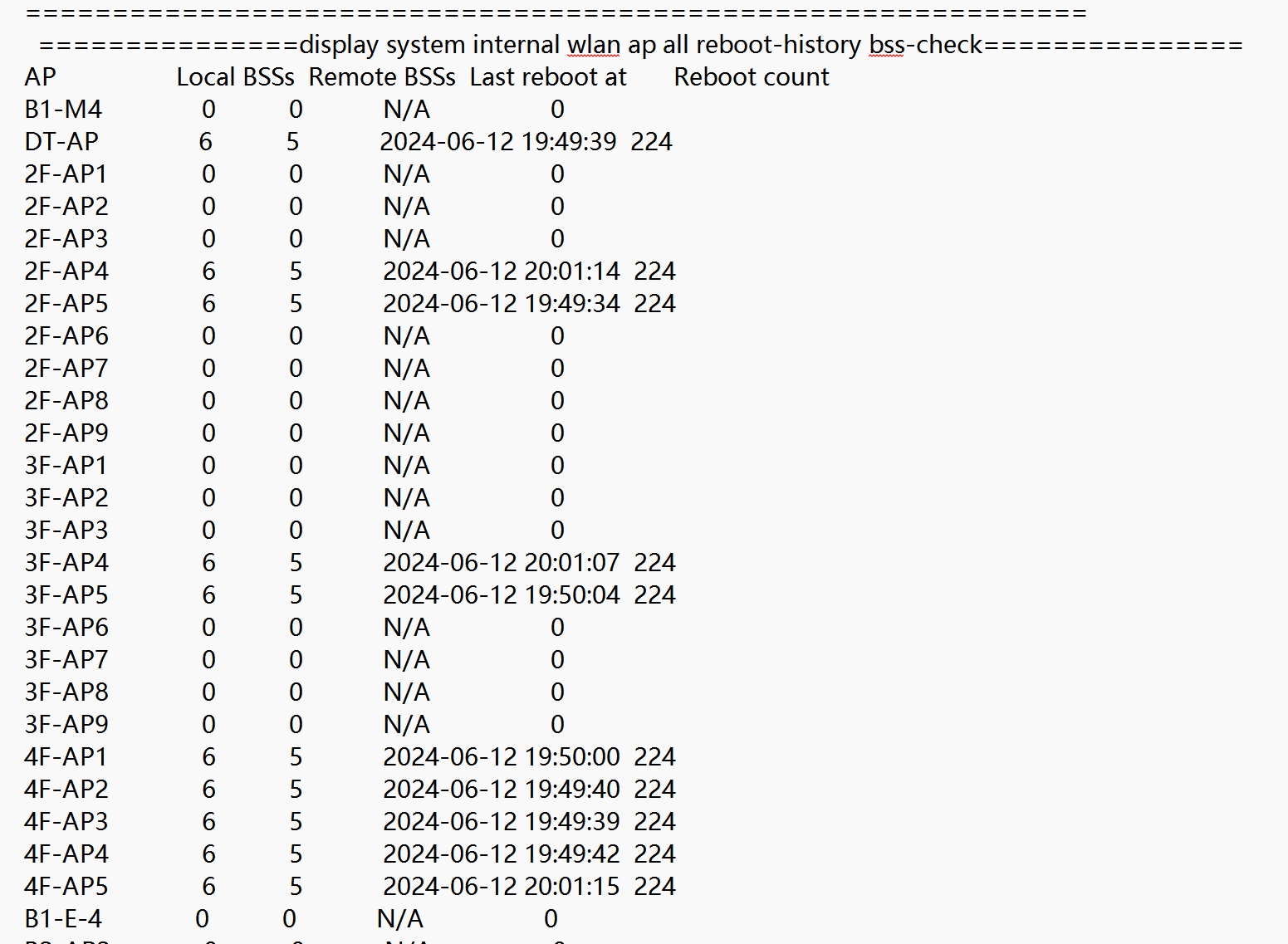

用display system internal wlan ap all reboot-history bss-check查看发现有一部分AP重启了几百次似乎都是同样的问题。Local BSSs是6,Remote BSSs是5。最后发现是WPA3 enterprise配置在这个型号的AP上不支持。

不一定有关系,这个命令回显 上来看下
zhiliao_sEUyB 发表时间:2024-06-15
AP Local BSSs Remote BSSs Last reboot at Reboot count B1-M4 0 0 N/A 0 DT-AP 6 5 2024-06-12 19:49:39 224 2F-AP1 0 0 N/A 0 2F-AP2 0 0 N/A 0 2F-AP3 0 0 N/A 0 2F-AP4 6 5 2024-06-12 20:01:14 224 2F-AP5 6 5 2024-06-12 19:49:34 224 ……
显示的内容参考下图
