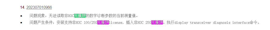

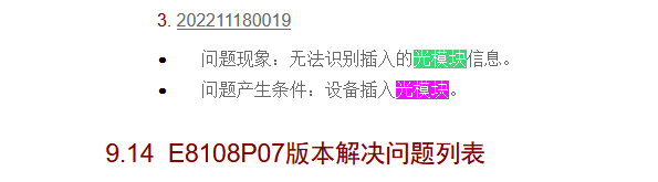

你的这个版本确实是很老的了
但是新版本也没有针对他的修复,这说的是100、25G的
可以升级的话,升级一下版本试试吧
