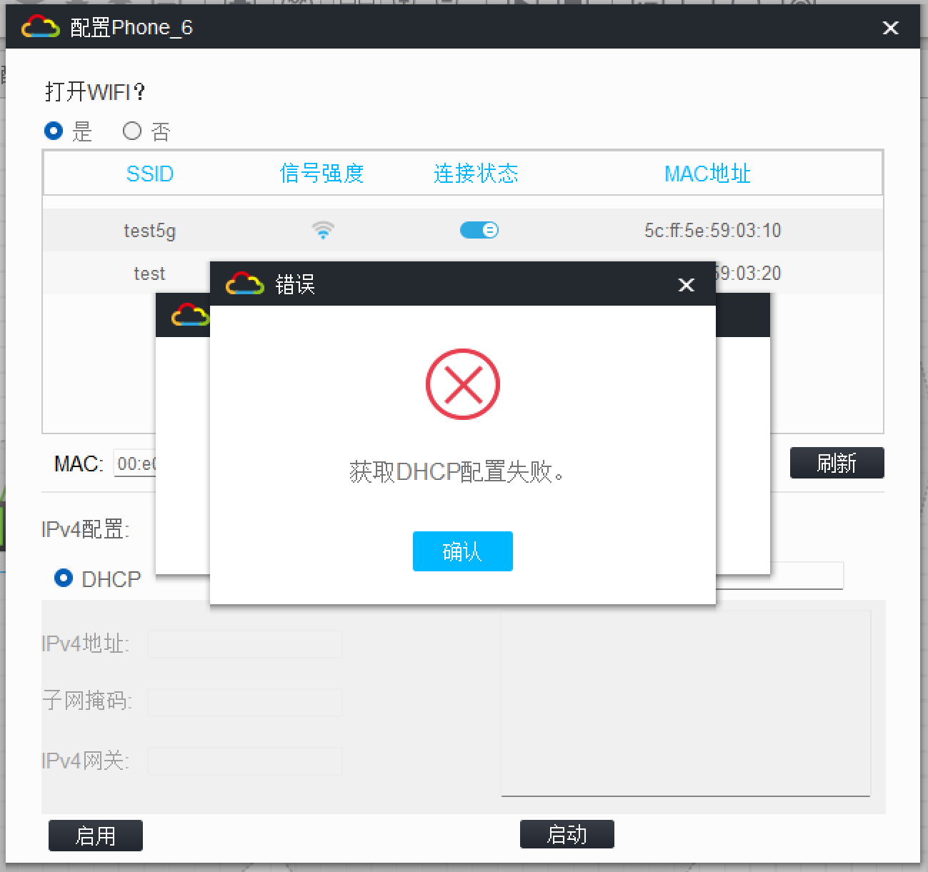

设置了无线模板本地转发VLAN和默认VLAN为VLAN10,phone无法连接,有线是可以获取VLAN10地址的,请教大神是哪里有问题还是模拟器BUG?

先改集中转发试下有没有问题,集中转发正常的话看AP上有没有创建vlan 10,上行有没有放通
AP上也要创建VLAN吗?AP和交换机和AC之间已经放行管理VLAN和业务VLAN了

你需要下发map 给AP,你是不是没有配置
map就相当于你远程到AP上给创建并配置vlan 了
就华三的需要下发map文件,华为不用

下发map可以了,跟华为还不一样啊,现在是缺省VLAN和本地转发VLAN设为一样,客户端就无法获取DHCP

不下发map也可以了,就是默认vlan和本地转发vlan不同就能获取IP,有点怪
