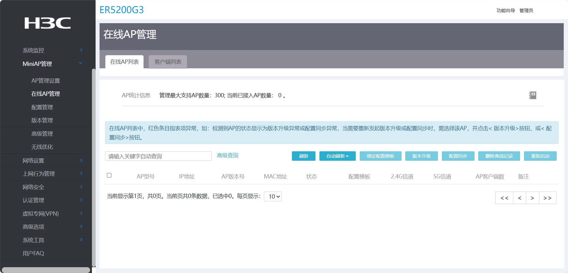

H3C 5200G3路由器Mini AP管理的在线AP数量为0
2024-06-16提问
  • 0收藏,1673浏览
粉丝:1人 关注:4人
AP都有单独的地址被分配,无线网络也能正常上。想要解决在线AP数量0的问题。原先6个但都离线了,我直接清除了离线记录,目前还可以正常上无线网络。但是没法对每个AP进行管理。因为在线数量0

看下日志ap有掉线上线的记录吗,是否频繁
可以参考下手册:
Mini无线开局指导书(ERG2管理Mini AP典配) - 知了社区 (h3c.com)
应该是有其他的控制器了吧  排插下线路,或者直接重启AP的POE交换机看看
看情况应该是第二个控制器了,只有一个路由器吗 目前接入网络中的
沉鱼落雁_解决问题看主页 发表时间:2024-06-16 更多>>
连接AP用的是傻瓜POE交换机,试过断电五分钟,但是依旧在线设备0
zhiliao_004d0G 发表时间:2024-06-16
补充下:本来想用一个M60作为AC管理AP的。但是调试了下AC始终没有网,所以放弃了,想改用主路由去管理,结果就一直显示掉线。后面就直接删除离线记录。
