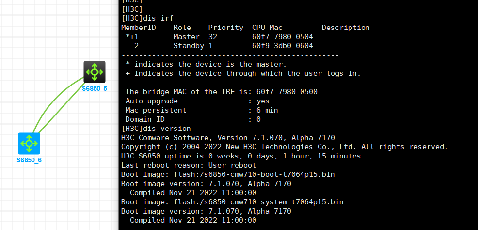

模拟器6850支持配置IRF,且功能正常
检查下配置和接线以及设备内存大小吧
如图:
