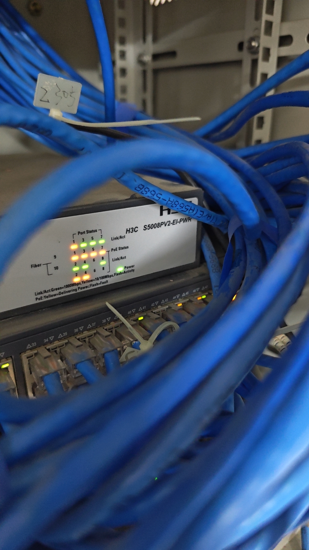

ap已经不亮灯 40个ap掉线了8个 然后接电脑是可以获取到地址的,但是接ap没办法亮灯其他楼层的交换机的ap没问题

那就查线缆呗,要么就拆了AP直连交换机确认是否AP硬件故障吧

我发了图你看下

吧ap拆下来直连交换机试试,然后再把ap接到别的交换机上试试。排除ap和交换机的问题,有可能交换机供电不足
粉丝:4人 关注:3人
AP也是千兆的吧  接口黄灯应该是10M/100M  线路应该是有问题的
