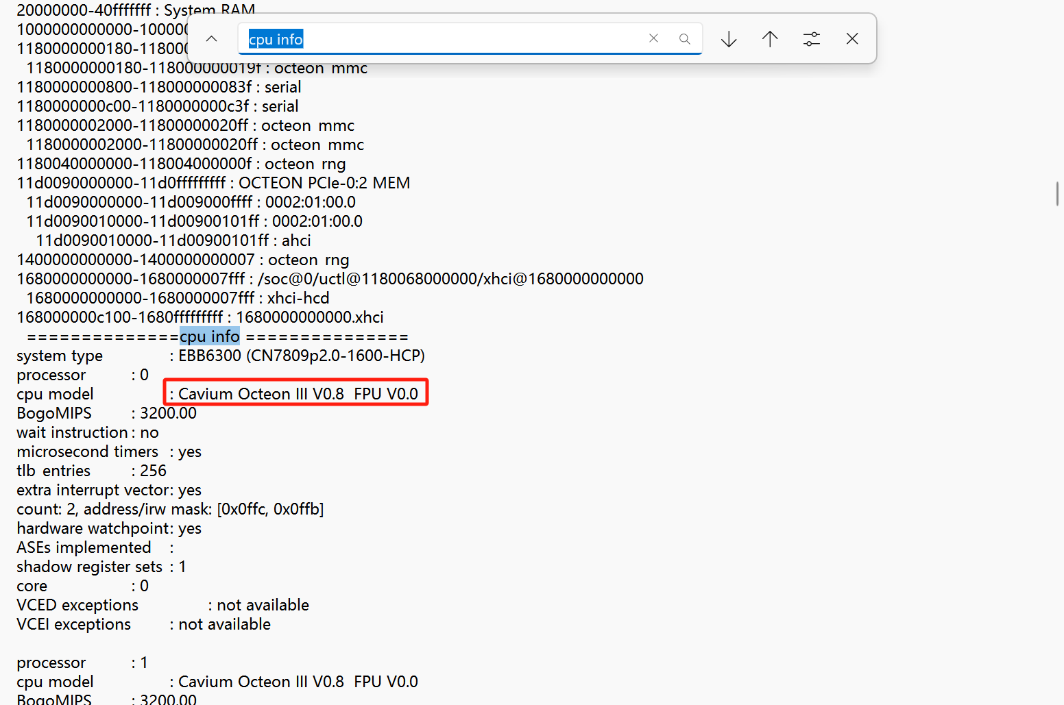

这个得问下产品SE
壹号 四段

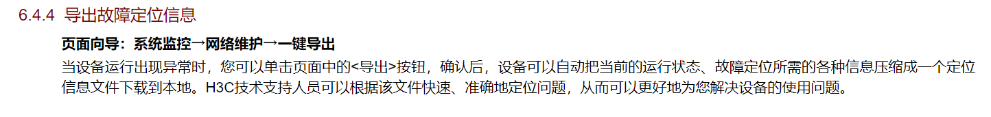

GR路由器不确定能否看到,其他的可命令行配置的交换机或路由器等设备可以通过在诊断文件中查找到,你可以试试将GR3200的诊断信息导出来,解压后通过文本方式打开,筛选下看看有没有
