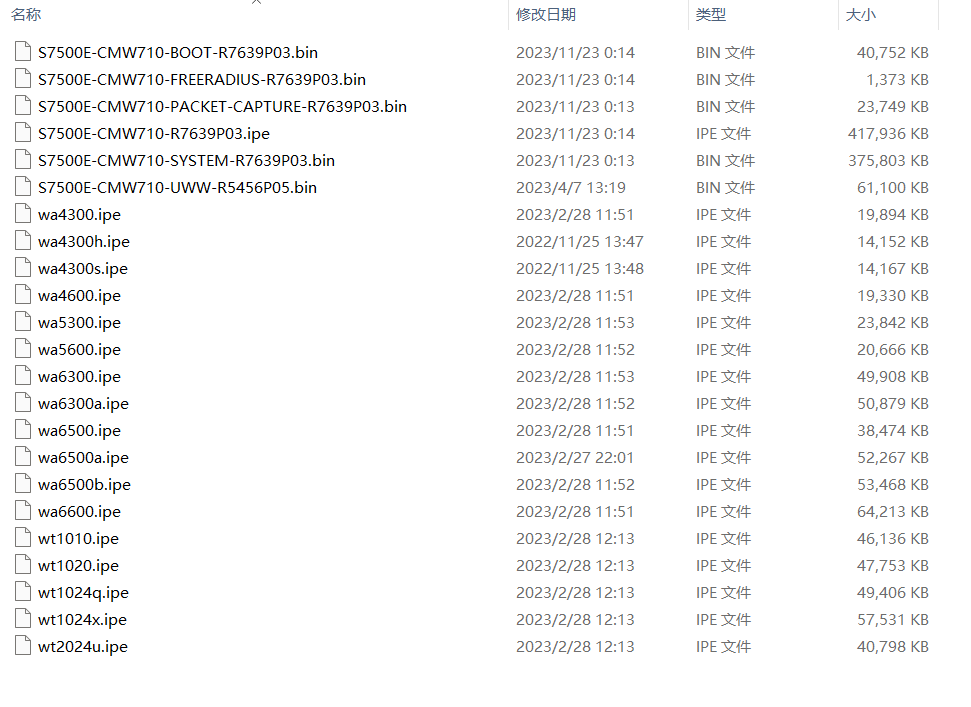

这是7500e的版本软件包,除了IPE以外,其他的有何作用,另外补丁包在哪,是更新最新版本等于更新了补丁包吗?
其他有AP、抓包、radius的,不需要可以不用加载
如果只是升级交换机用这个就行 :
是的
zhiliao_sEUyB 发表时间:2024-06-17 更多>>
补丁包,是包含在ipe文件里了吗
zhiliao_6yVPlr 发表时间:2024-06-17
是的
其他是AP的版本文件。只升级交换机版本只要ipe就行。补丁包可以找当地办事处要,或者打400要。有账号可以自己从ftp上下载的
