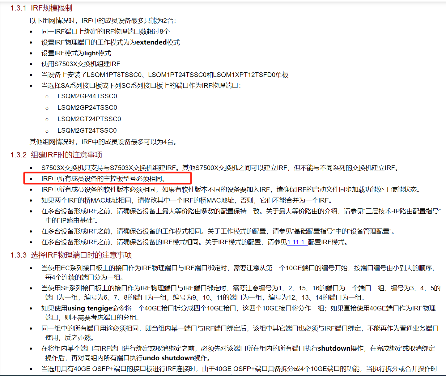

不能堆叠
    S7503X交换机只支持与S7503X交换机组建IRF。其他S7500X交换机之间可以建立IRF,但不能与不同系列的交换机建立IRF。
·     IRF中所有成员设备的主控板型号必须相同。
·     IRF中所有成员设备的软件版本必须相同,如果有软件版本不同的设备要加入IRF,请确保IRF的启动文件同步加载功能处于使能状态。
·     如果两个IRF的桥MAC地址相同,请修改其中一个IRF的桥MAC地址,否则,它们不能合并为一个IRF。
·     在多台设备形成IRF之前,请确保各设备上最大等价路由条数的配置保持一致。关于最大等价路由的介绍,请参见“三层技术-IP路由配置指导”中的“IP路由基础”。
·     在多台设备形成IRF之前,请确保各设备的工作模式相同。关于工作模式的配置,请参见“基础配置指导”中的“设备管理配置”。
·     在多台设备形成IRF之前,请确保各设备的IRF模式相同。关于IRF模式的配置,请参见1.11.1  配置IRF模式。

可以进行堆叠的
参考链接:https://www.h3c.com/cn/d_202401/2032960_30005_0.htm#_Toc124986330
