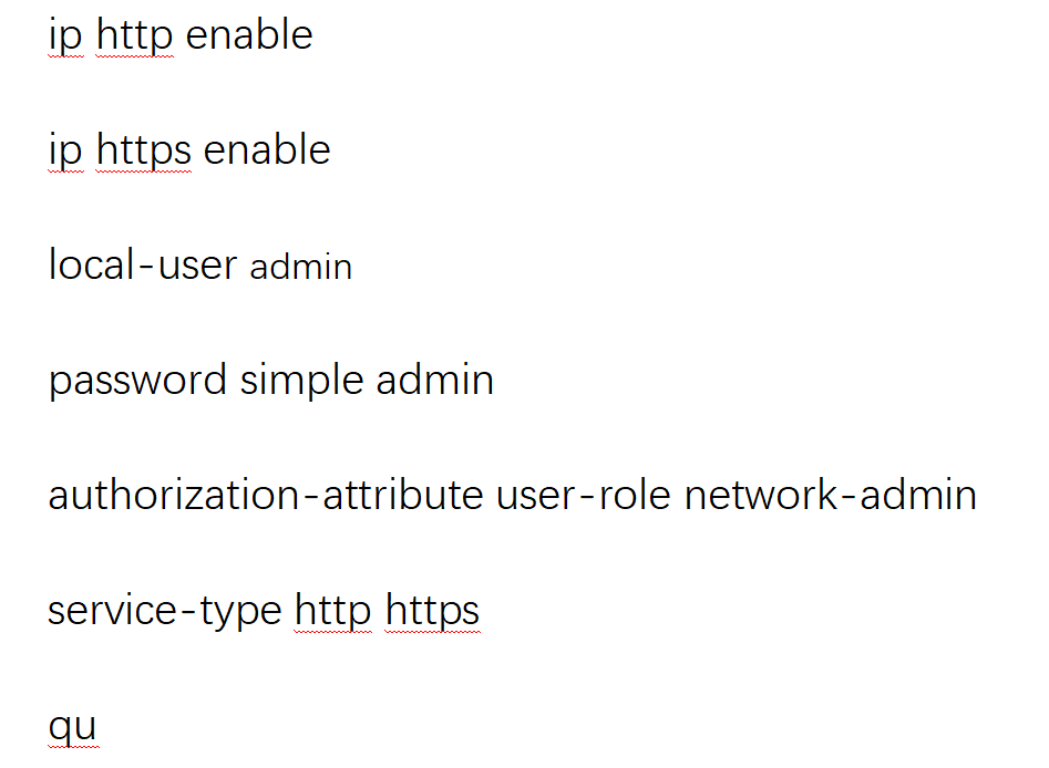

登录console口 进命令行去配置 这是开启web登录 添加登录的账号和密码
