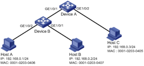

Host A与Host B分别与Device B的端口GigabitEthernet1/0/2、GigabitEthernet1/0/1相连;Host C与Device A的端口GigabitEthernet1/0/2相连。Device B接到Device A的端口GigabitEthernet1/0/1上。各主机均使用静态配置的IP地址。
通过在Device A和Device B上配置IPv4静态绑定表项,可以满足以下各项应用需求:
lDevice A的端口GigabitEthernet1/0/2上只允许Host C发送的IP报文通过。
lDevice A的端口GigabitEthernet1/0/1上只允许Host A发送的IP报文通过。
l Device B的端口GigabitEthernet1/0/2上只允许Host A发送的IP报文通过。
lDevice B的端口GigabitEthernet1/0/1上只允许使用IP地址192.168.0.2/24的主机发送的IP报文通过,即允许Host B更换网卡后仍然可以使用该IP地址与Host A互通。
2 组网图
