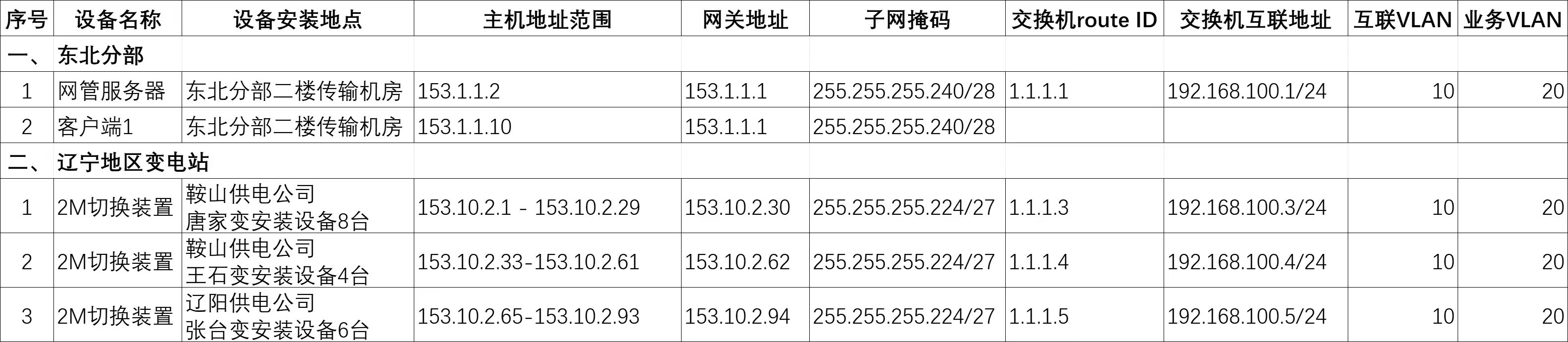

图上是现场的情况,分部部署一台5560X交换机作为汇聚交换机,各个分站部署5500交换机做为接入交换机,均为强三层;
图二为规划,客户最初与我沟通的配置是按照这个图来的,分布和分站均是创建VLAN10(互联vlan),vlan20(业务vlan),给我的配置文件都是创建ospf,宣告VLAN10,但是现在客户想测试分站和汇聚交换机和分部的交换机使用vlan20的业务网段互通,各个分站之间不用互通,我有点没搞清楚不宣告vlan20,怎么实现互通,是光传输设备实现的嘛?,如果实现不了请问一下应该怎么做,谢谢了。

ospf下引入直连了所以vlan20 的网段也宣告了,如果实现各分部不互通,需要再各分站进行路由过滤实现各分部之间不互通
谢谢,我把引入直连忘记了

就是说要求分部可以访问所有变电站;但所有变电站之间不能互访是吧。
个人觉得可以先在分部的5560X连接各个变电站的物理接口下调用包过滤(比如在入方向禁止153.10.2.0/23访问153.10.2.0/23)来试试看是否可以达成需求。
如果一定要用ospf在路由层面实现这个要求的话,我能想到的是先调整dr优先级保证5560X成为dr且其它交换机不参与选举(int vlan 10的dr优先级为0),这个过程要重启一下原DR和BDR的ospf进程;然后把5560X这边的业务网段接口ip宣告到ospf里(保证是宣告的而不是引入直连引进来的);变电站交换机上的业务网段依然保持通过在ospf中引入直连来发布;最后在5560X的int vlan 10下ospf database-filter ase并再把所有变电站的ospf进程都重启一下。
