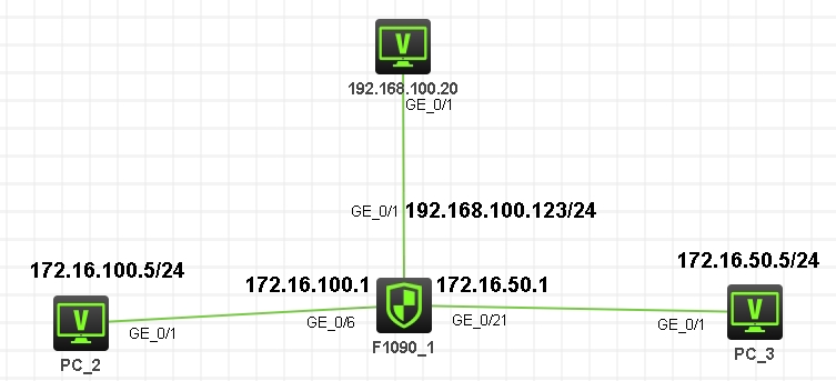

请教大神,这个2个网段下的电脑如何通信?需要怎么设置?
情况是这样的,我进行如下设置,F1000-730防火墙,
把1/0/1口设置成外网口192.168.100.123
把1/0/6口设置成外网口172.16.100.1 /24
把1/0/21口设置成外网口172.16.50.1 /24
对应安全区加入到对应区域了,现在需要PC2与PC3互通,经如下设置后,从172.16.50.5上能ping 通172.16.100.1,但是无法ping通172.16.100.5,是实际电脑配的,PC上都配置了对应网关,也开启了ping ,排除网关和电脑问题。同网段内测试能ping。

网关设置成防火墙的接口地址,放通安全策略就可以互通了
同一个安全域默认也是拒绝的
zhiliao_sEUyB 发表时间:2024-06-18 更多>>
安全区域都是trust 同一个的。 网关设置的也是防火墙接口地址,能ping 通对端防火墙出口地址,但是到不了下端PC
zhiliao_punASw 发表时间:2024-06-18
同一个安全域默认也是拒绝的
