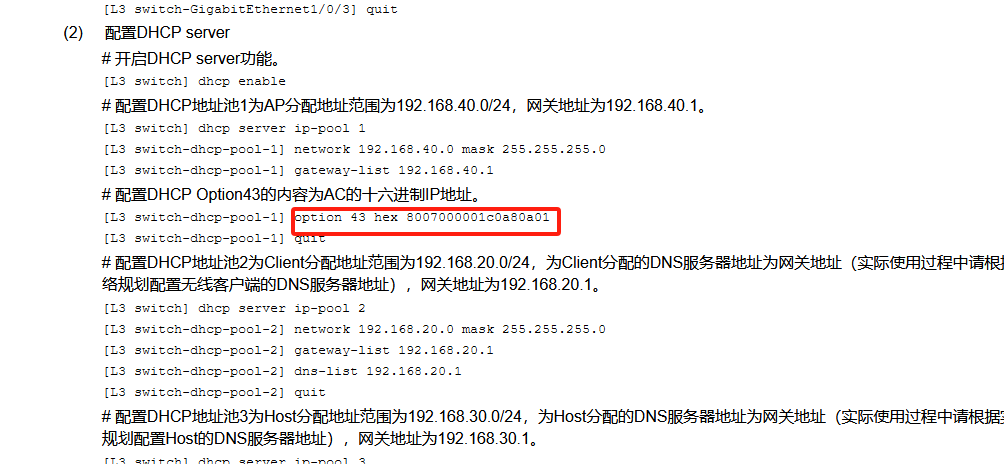

设备插上去 后,一直闪烁黄灯,是不是POE交换机接口没有开启
不是的,灯亮就说明POE开了,橙色是没上线,检查下吧

交换机是傻瓜的,AC上还需要设置什么呢

ac什么型号
zhiliao_sEUyB 发表时间:2024-06-18
MSG360-10S
筱 发表时间:2024-06-18
这个是AP H3C WAP923
筱 发表时间:2024-06-18
检查下AP和AC通吗
https://zhiliao.h3c.com/topic/huati/5329 参考下
粉丝:5人 关注:0人
一直闪烁黄灯是因为AP和AC没有建立隧道连接,检查下AP能否获取IP地址,获取的IP地址是否能通信;如果AP和AC的IP不是一个网段,需要进行三层注册
hex 8007000001为固定格式,后面的为AC地址的十六进制192(c0)168(a8)20(0a)1(01)
在DHCP里面同option 43指定AC地址
东哥99 发表时间:2024-06-18 更多>>
三层注册怎么做呢?
筱 发表时间:2024-06-18
