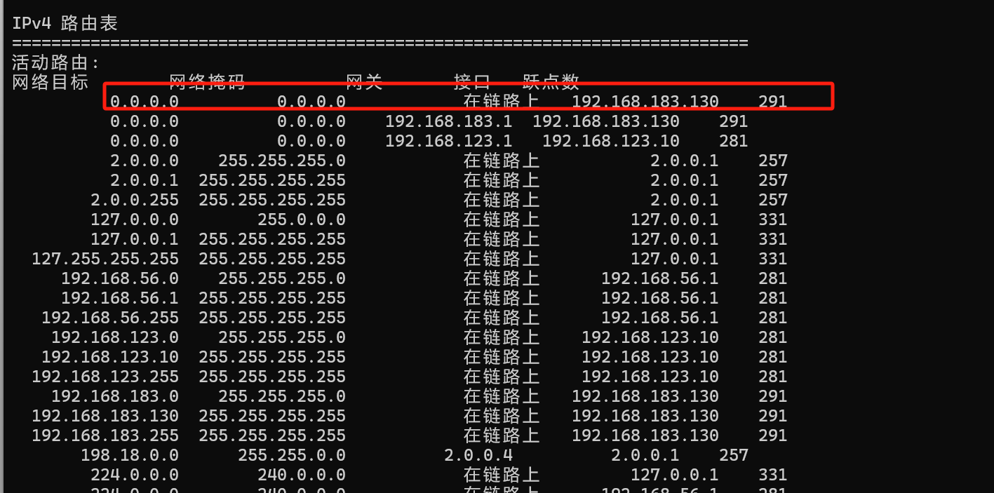

如图,我电脑连上网线之后没法上网了,我怀疑是这条路由引起的

route delete [目标网络] mask [子网掩码] [网关]
关键网关没法写啊,在链路上这个网关咋写

route delete
具体是什么命令,这个下一跳没法写啊

这个是网关。
有去网关的路由,就是第二条

设备配置了多个地址吗
这个要怎么检查呢

上不了网 怎么会是这个引起呢 是不是网络有问题呀?
一般是不会这个导致的 除非你自己配置了一些路由上去 或者使用某些vpn 才会照成这样子
去win的网卡设置界面,把跃点数调低
