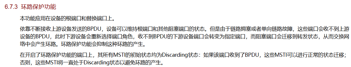

根保护是在除了核心的其他交换机的指定端口配置吗?还有rp环路保护配置了以后,跟没配置有什么区别啊。

技术白皮书已经写的比较详细了,我就直接放链接了:
生成树协议技术白皮书-6W100-新华三集团-H3C
根保护在根设备上配置
需要注意的是,在同一个端口上,不允许同时配置根保护功能和环路保护功能。
