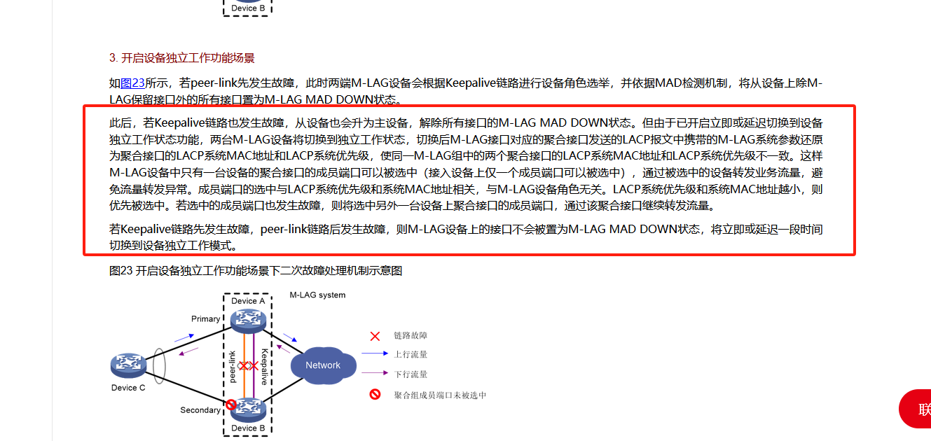

M-lag独立工作模式如果发生二次故障:
如下图B和C的链路因为聚合组为被选中所以不走流量,那么Network与B连接的链路应该不会down吧,那么流量岂不是还是会走到设备B,还是说有什么机制会让network流量不发往B。

你参考一下技术白皮书中的解释
https://www.h3c.com/cn/Service/Document_Software/Document_Center/Home/Public/00-Public/Learn_Technologies/White_Paper/M-LAG_White_Paper-Long/?CHID=803433#_Toc154604685
是呀,跟C这边的链路不会被选中所以B的左边接口相当于down了,那么右边的接口呐。network回来的流量如果没有别的机制和联动那么接口应该是up的,那流量会过来,然后丢在B设备上呀。

白皮书的解释也只解释了B和C连接的链路不走流量,跟network这边是没有解释的

你看看他说的聚合口 lacp 那,应该就是说只能选中一个接口吧

还要做2条操作,第一将mad down置为永久down,但是这只能对付peerlink先故障keeplive后故障的情况,第二配置monitor link监测peerlink聚合口,peerlink故障时down掉备设备上联口,这个可以对付keeplive先故障peerlink后故障的情形。
第二个我重新考虑了下monitor link搞不了,因为peerlink口和聚合口是up状态的,需要用nqa或者bfd来探测邻居是否down来和track联动,将备设备上行口的cost调大。

第一岂不是MADdown保持就被开启了,但是白皮书里只是单纯开启了独立工作模式,第二确实我有考虑,就是联动。但是M-lag白皮书里没有提到联动,就是直接描述流量只会走设备A。

第一没错的,keeplive先故障然后peerlink后故障,mad会down掉备设备上行,但是由于逻辑口被排除,所有聚合口的成员口还是up,所以得通过设置lacp系统优先级确保选中主设备的成员端口。
