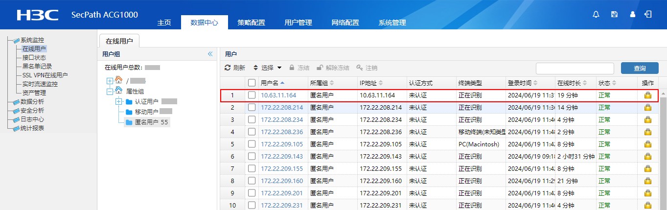

SecPath ACG 1000中匿名用户的MAC怎么查看
2024-06-19提问
  • 0收藏,1338浏览
问一下:10.63.11.164这个IP是怎么来的?局域网中的IP都是172.22开头的,没有这个IP,但上网行为中出现了,怎么看这个IP对应的MAC地址?
谢谢~~

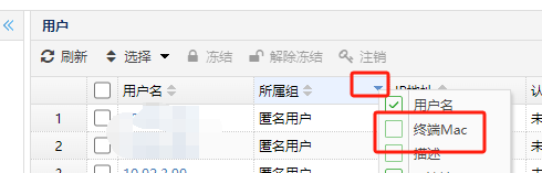

勾选上就可以显示mac了:
