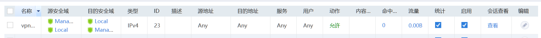

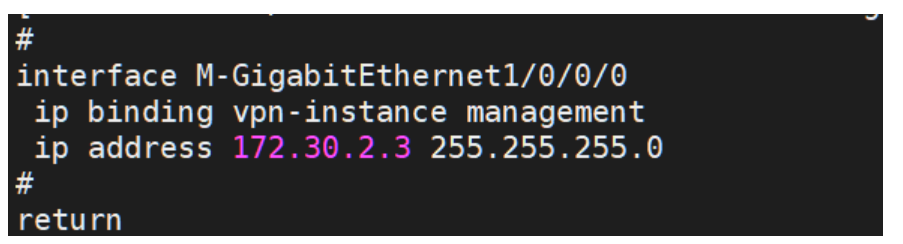

我在M9000防火墙带外配置了地址

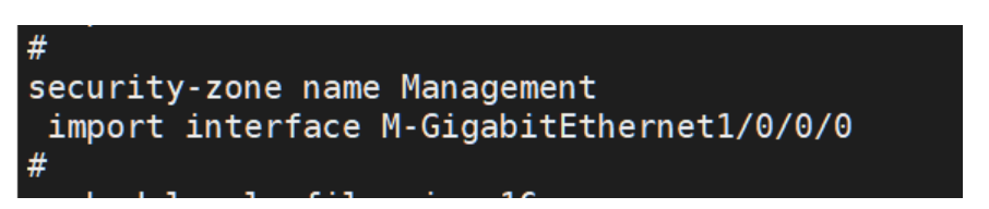

配置了安全域
防火墙会话日志
防火墙配置了策略,好像没匹配上,请问是什么原因
接口加入manage区域不需要配置配置和匹配,即可管理
你把接口加入非management区域,配置策略测试下
Management和Local安全域间之间的报文缺省被允许。

可能是绑了VPN实例的原因,不绑定试试
粉丝:45人 关注:3人
接口配置了vrf
安全策略里也要调用 相同的vrf
在安全策略里添加对应vrf;
