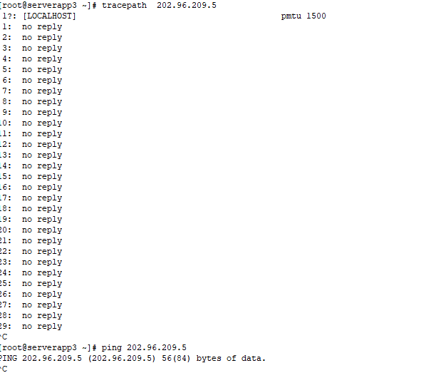

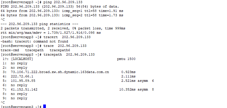

这2个地址 就是DNS IP地址 。所以有的PC经常不 能上网。就是DNS这个地址 不能访问导致的。
1 ,这是走动态IP 出口的
2,这是走固定IP出口
202.96.209.133 目前是能ping通的
202.96.209.5  这个地址 目前是不能ping通的。备注,设备重启后,是可以ping通的
