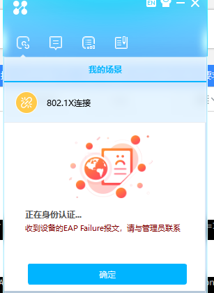

交换机侧在接口下配置dot1x命令后,inode客户端登录时提示:
交换机侧提示:
接口下undo dot1x以后,交换机侧提示:
这个一般是交换机侧配置问题呢,还是服务器侧配置问题

一般是交换机的问题,eap failure是设备发的
交换机侧配置上看是没有问题的,简单的二层接入交换机。。
