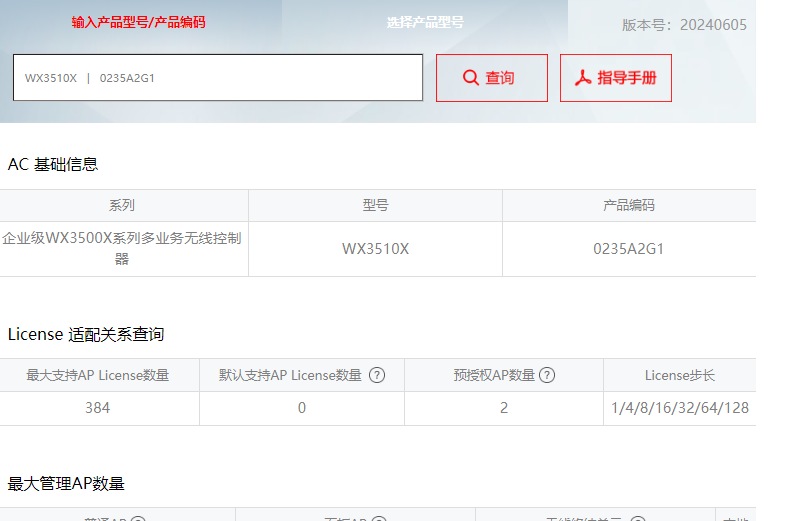

无线产品License适配关系查询
在这里查看
输入设备型号
适配的license 、适配的ap 、及版本都可以查看;
只要你的AC,可以支持管理此 ap、后期开局,一般都是直接升级到最新版本;
zhiliao_东方老赢 发表时间:2024-06-20 更多>>

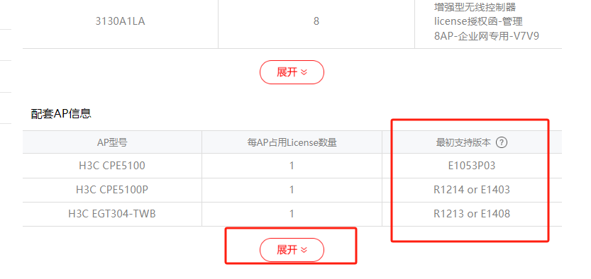

这个地址能看到哪个版本支持吗?还是说所有版本都支持?
zhiliao_rjzrLE 发表时间:2024-06-20
或是,客户现有有AC,我想确认目前在用的版本是否支持特定的AP。
后面有写需要支持的版本、仔细看配套ap信息那一页
最初支持的版本、你的AC高于此版本即可;
拿我说的5320S-E来说,这个对应后面没有版本,那是不是说明3510X所有版本都支持这个AP?
是的
