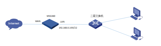

需要使用网线将PC和其中一个LAN口互联,PC配置同网段地址后,使用设备默认地址登录设备管理页面。
2 组网图
3 配置步骤

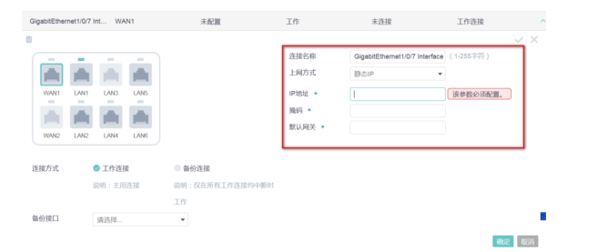

3.2  配置WAN口

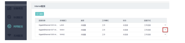

#配置外网接口IP地址。在“网络配置”>“接口”中修改对应的WAN口。
#配置静态地址上网方式,输入地址、掩码、网关:

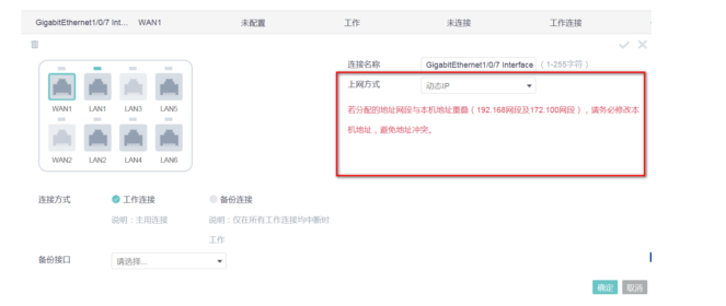

#配置动态地址上网方式:

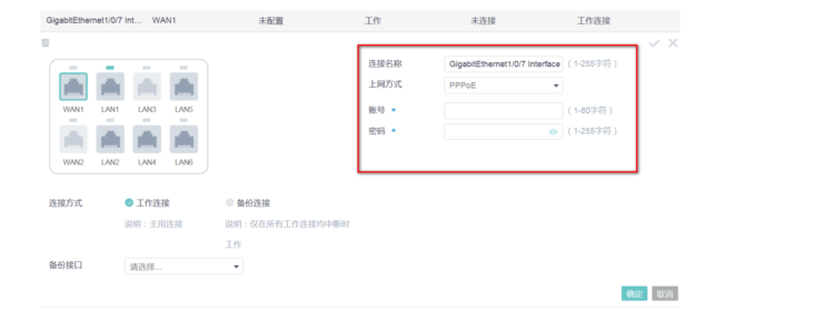

#配置拨号上网方式,输入帐号和密码:

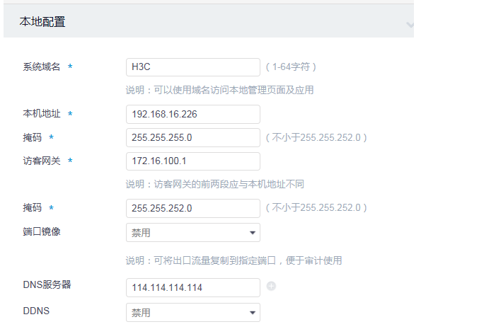

3.3  DHCP服务器配置,给内网用户分配地址
#设备默认开启DHCP功能,如若需要修改网段,可以在“网络配置”>“本地配置”中配置DHCP服务器功能。本机地址是分配给LAN口的网段,访客网关及掩码是分配给无线用户用。
